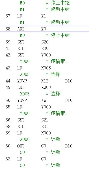

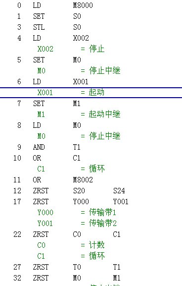

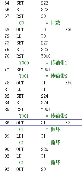

实验内容:
按P01启动传送带1,传送带上的器件经过检测传感器时,传感器发出一个器件的计数脉冲X00(由电脑模拟仿真自动产生),计数器C0计数,当X3="1"时选择大包装计数12个;当X3=''0''
时选择小包装计数6个.计数器动作后,延时3秒钟,停止传送带1,同行启动传送带2,传送带2保持运行5秒后停止,继续第二次循环,完成三次循环后自动停止.设有一个停止按钮P02,当中途按动P02后,需完成本次包装后停止.
实验要求
用FX2系列PLC简易编程器编程
输入输出设备端口设置
输入设备       输入端口分配
计数端               X00
启动钮s01          X01
停止钮s02          X02
包装选择s07       X03
输出设备       输出端口分配
传输带1             Y00
传输带2             Y01
计数                  C0

我大致编了一下,模拟的时候能够满足要求,你试试看吧。
留个邮箱我把程序发给你。

无聊得不行了,我也帮你写一个吧
LD   M8000
SET  S0
STL  S0
LD  X2  停止按钮
ZRST  S0  S30
ZRST  Y0  Y1
ZRST  C0  C2    以上所有输出复位
LD  X1
RST  C2    复位循环计数
LD  X1   启动按钮,只能是按钮开关,仿真时只能点一下
SET   S20
STL S20
OUT   Y0   输送带1
LD  X3    包装选择6包
AND  M8013    仿真用1S脉冲 否则接X0计数CP入
OUT  C0  K6
LDI  X3   12包选择
AND M8013
OUT  C1  K12
LD  C0
OR C1
OUT  T0  K30
LD  T0  延时3S启动带2
SET  S21
STL  S21
OUT  Y1    输送带2
OUT   T1  K50
RST  C0
RST  C1    包数计数复位
OUT  T2  K45    增加C2最后一次的运行可靠性
LD   T2
OUT   C2 K3   循环次数
LD  T1
SET  S20
LD   C2
OUT  S0
RET
END
共67步,简单能用,不用功能指令,楼主可能是刚学的,功能指令可能也是搞不懂了,要学就先学顺控吧,PLC这个东西,不讲说研究,我现在是能把别人设计好的用个十分之一也就不得了了。学无止境啊。

楼上好,
我把你的程序写好,用的是fx1n的PLC,程序检查为什么老是提示线圈双重错误(S0与S20).  请教一下!谢谢!!

发表于:2006/4/17 20:56:00
不好意思,我把SET S20   STL S 20    写错了。其它没有问题的,我试过的,这个也不用试了。肯定行
