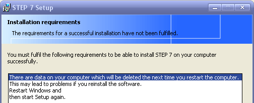

我什么都改了,区域语言,那两处都改了,安装出现如下提示,
改后要求重新启动计算机,我也重启了,
还是不行,问题如下::::::

软件冲突

软件,什么意思,大概给个方向好不,跟哪些冲突???

重启后,在安装看看

重启了,谢谢4楼提醒

你重新安装系统,之后就可以装了

楼上的,我系统就刚装的,

打开注册表
找到HEEY_LOCAL_MACHINE\SYSTEM\CURRENTCONTROLSET\CONTROL\SESSION MANAGE下的PendingFileRemameOpeaations键,查看该键,将该键所指向的目录文件删除,然后删除该键,不要重新启动,继续你的软件安装。

8楼的大大,谢谢了,问题解决!~~~~

8楼的老大,为什么我区域设置改成英语了,安装时还是让我重启,重启了还是让我重启,就是不让装,我重新装的机器,除了些常用软件和OMRON的CX,其他的都没乱装,是有冲突吗?
