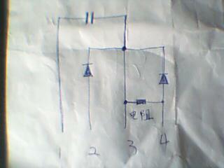

此图是我上段时间在外单位维修配电柜时看见的,是电容阻流变直流的交流接触器线圈节电原理图因不明其原理,请高手指教

外部接线试啥样的

1,2,3,4接什么?

看不明白。

我现在明白其原理了,这是一个交流接触器噪声节能控制器,适用300-1000A交流接触器
3 4接线圈,4还接零,1 接火,2接接触器的常闭触点后我1 连

请告诉我 接触器是怎么和开关安装

是不是这样接的??

電阻、二極管、電容的參數呢??
