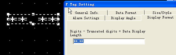

请问各位大侠,今天在小日本的GP触摸屏中上载了画面,比如在Ntag,ktag中,数据格式为16进制,在显示格式中能设置小数点位数,我试了,不能设置小数,不知道它们如何搞得,望各位大侠指教。

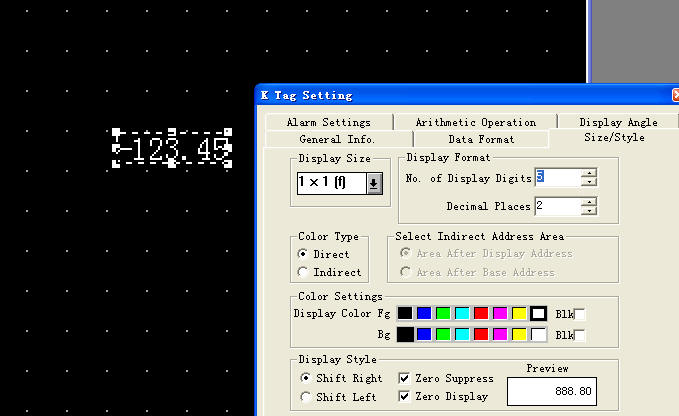

ky可以显示小数的....
看了书就知道,后者研究一下键盘输入显示部件...

可以显示小数,不过实际数据是不是小数的.
[/quote]
用p TAG也可以
救人一命,胜造N级浮屠!

楼上的朋友,用十进制可以,用十六进制不行,小数位根本不能显示?

以下是引用hpwangcheng在2006-5-5 18:10:00的发言:
这个当然,16进制哪来的小数?但是界面里设的为10进制时,到PLC就转成16进制了
