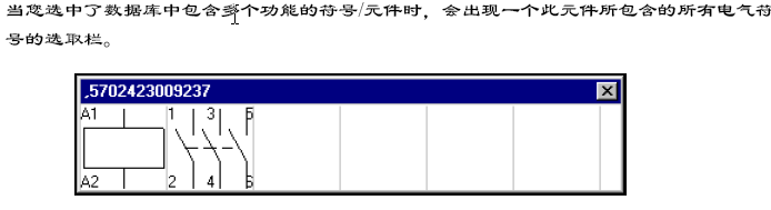

谢谢楼上的回答,我一直犯愁,如何把同一个元器件的不同功能符号放在关联的位置里,画图使用时只要点右键"显示可用的..."就可提取同一元件剩下的功能符号。
象这样:
符号相同的几个放在一起我会做,但是把同一个元器件中不同的功能符号放在一起,比如把一个交流接触器的“主触头,辅助常开触头,辅助常闭触头及线圈符号都放在一起我就做不来了。老兄所指教的方法我琢磨了半天还有不理解,能细一点给我再说说步骤,"数据库的PCSTYPE这个字段"从哪进去找?我刚学这个软件还不熟,再次谢谢!

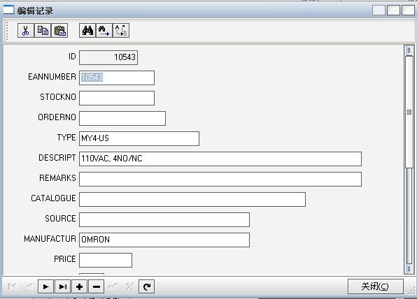

1 我前面回答的就是 '显示可用的..'这个功能的解决方法;
2 符号不同的也可以, 文件名以分号分隔, 引脚名称和符合一一对应.
3 编辑数据库有三种方法:
  A 使用微软办公的access
  B  在选择元件的数据库的时候,点编辑按钮(如图)
       编辑时如图, 我自己做的欧姆龙的继电器, 本来是单刀双掷的, 我只用单刀单掷的.
  C  使用工具\数据库菜单编辑
