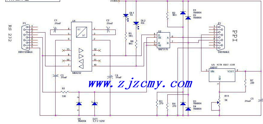

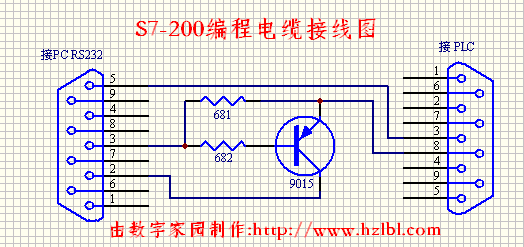

[原创]自制S7200编程电缆(图)

经试验,本图完全可以正常完成PC与PLC之间的数据通讯,整个成本不到十元。

真的吗? 200的那个是适配器

1楼的电缆试过吗?

应该可以,

有没有具体说,元器件大小!

小心热拔插的时候烧点通讯口.
