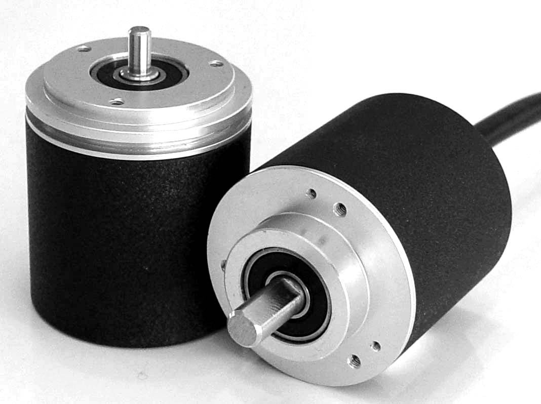

编码器在工控项目中,作为测量角度、长度、速度控制的传感器,已经用得越来越多了,可是常常工控新手,对于编码器如何选型、如何连接、如何编程很困惑,就是工控老手,也会碰上手上的编码器与PLC 配不起来,重新再配耽误时间的问题,也会碰上现场情况复杂,干扰头痛的问题,现在向大家推荐一款与PLC、PC 方便连接和编程的编码器—EasyPro绝对值编码器:
GAM60系列的EasyPro智能型绝对值编码器,该编码器内部选用绝对值光电码盘,及高度集成化智能化的模块,将编码器的应用功能高度智能化,每个编码器附有可连接普通计算机的编程设定线,在使用前,可通过免费提供的EasyPro智能设定软件界面,可将编码器的用途、参数进行智能设定,(如用途、圈长设定、方向、零点位置等),经过设定,编码器输出信号可选择直接对应测量的角度、长度、速度量值,或直接输出多组凸轮开关信号,而无需后步接收设备再计数、解码、编程、计算,从而大大节省了模块及编程成本,方便了编码器的应用;该EasyPro绝对值编码器的信号输出有多种类型可选,例如:4—20mA模拟电流、RS485通讯、Modbus总线、电子凸轮开关、并行格雷码、高速SSI(附带Sin/Cos正余弦)等,对于各种PLC模块均可提供方便的连接。
应用:自动化工程及各种加工机械的角度、长度、速度测量
引进的最新绝对值编码器技术,使你的技术领先一步。
***功能:角度、长度、速度测量控制的多面手,直接对应量值输出,无需换算。
***连接:4—20mA或modbus rtu及RS485的接口,更有直接凸轮开关功能的开关输出,与所有PLC均方便连接。
***编程:菜单式智能化设定,无需再编程。
***抗干扰与零点设定:绝对值码盘,不担心干扰丢脉冲,一点与PLC连接的置零线,随时置零。
***成本与可靠性:高度集成化的编码器设计,零件少、成本低、可靠性好,节省PLC模块成本及编程调试时间。
主要型号及特性:
型号GAM60 R13E10 LA ,4—20mA 模拟电流输出型
EasyPro智能软件设定功能,多用途、多功能,直接对应单圈多圈角度、多圈长度、转动平移速度量值的测量控制多面手。
型号GAM60 R13E10 R4A,RS485输出型
绝对信号8192线/圈x4096圈, 冗余的增量信号双输出,1024线/圈,A/B相;EasyPro智能软件设定功能,可直接对应单圈多圈角度、多圈长度、转动平移速度量值。
型号GAM60 R16E10 R4A,RS485输出型,高精度型
绝对信号65536线/圈x4096圈,冗余的增量信号双输出,1024线/圈,A/B相;EasyPro智能软件设定功能。
型号GAM60 R13E10 RMA  ,modbus rtu总线输出型
绝对信号8192线/圈x4096圈, EasyPro智能软件设定功能。
型号GAM60 R13E10 RTA,直接凸轮开关组输出型(编码器电子凸轮一体型,无需另配模块!)
提供8段凸轮开关功能的开关输出,冗余的连续RS485数字信号双输出,内部8192线/圈x4096圈的分辨率,EasyPro智能软件设定功能,开关响应1.5mS。
主要特性参数:
工作电压:   8-30Vdc 或5Vdc  极性保护
消耗电流:   80mA--200mA(根据型号和工作电源不同)
分辨率/圈:  1—8192(13位)   1—65536(16位)
连续圈数:   可连续多圈测量,1—4096圈可设定
EasyPro智能化:编码器附缆线及软件,RS485或RS232转USB信号连接计算机,可EasyPro智能设定功能,设定直接对应的角度、长度、速度量值,信号输出的对应关系。
重复精度:  重复性±2'(每圈13位)  ±40"(每圈16位)
工作温度:  -25--85℃
储存温度:  -40--100℃
防护等级:  IP65
允许转速:  3000转/分
外形特征:  外径60毫米,长度57--87(不含轴长,依所选型号不同);
夹紧法兰、同步法兰或方形凸缘法兰(俗称主轴编码器),金属外壳,密封双轴承结构
转轴:   不锈钢材料,夹紧法兰轴径10mm ,长度20mm,含D型平面,同步法兰轴径6mm ,长度10mm,方形凸缘轴径15mm,长度27mm
如需资料,请Email邮寄地址给我gemple@online.sh.cn,或留下你的email地址与需要的输出形式,我们免费寄送资料样本。
上海精浦机电有限公司提供,联系电话021-32031167
