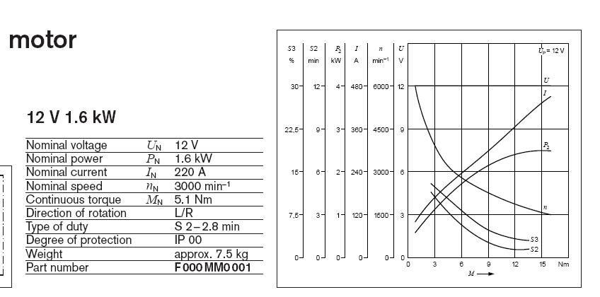

感谢大家的热心帮助,我还有一些问题想和大家讨论,一般船舶都是通过控制螺旋浆的转速来达到调速的目的,是否可以认为螺旋桨是个恒转矩负载呢?就我所介绍的情况大家认为有必要是使用变频控制吗?顺便问一下变频控制的英文是PWM(pulse width modulation)吗?

在网上找了一下,找到了前面几位向我推荐的串励电机,
但是工作电压好低啊,只有12V,还有一款是24V的,但是功率有2.38KW,我认为我的情况1.6KW应该够了,但是根据我的计算工作效率只有60%,为什么这么低,这也是串励电机的特性之一吗?还有12V的电机电流实在是高的吓人啊,有没有工作在更高电压下的呢,比如50左右的?
