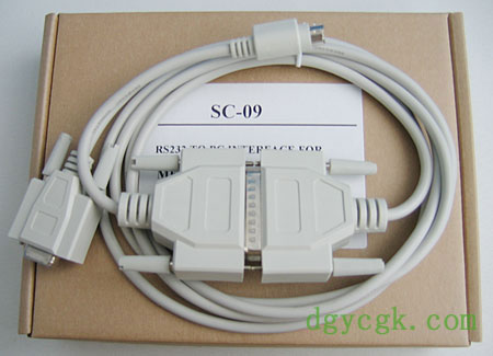

关于SC-09编程电缆,图中PLC编程口定义标错了,应该是:
1 2
3 4 5
6 7 8
我已经作好了一根,通过测试成功,决不骗人,现在发出来,避免同人在走弯路.

请教哪 能买到PLC的编程口的8芯插座啊 我怎么找不到匹配的啊!~

楼主所图也许可用,但见意最好不要这么作,容易烧坏串口及通信口,不易热把插,自己动手是可以的。但弄坏PLC就不值了,现在这条线很便宜的,见意买正规的。QQ:675668924
