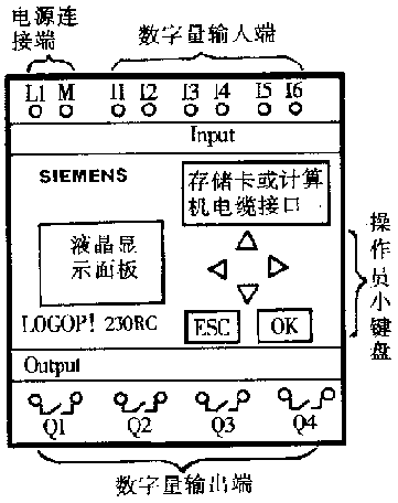

   1.面板结构 LOGO!的面板见图1—1。
电源连接端:用来连接电源。电压有直流24V、交流115V或交流230V。
数字量输入端:直接连接开关、按钮和传感器等。数字量输出端:可用容量为8/10A的开关来控制负载(如照明、小功率发电机、阀门等)。
   液晶显示面板:进入控制程序后,所有步骤(例如逻辑操作和设定值)及集成的基本和特殊功能(如计时器、计数器和时钟等)均显示为功能方块图,在运行过程中,可显示 I/O口的开关状态及星期和时间。
   操作员小键盘:用键盘上的6个操作键输入需要的控制程序。按操作键就能将集成后的功能组合起来,按一下“OK”(确定)键就能对布线功能进行排序。

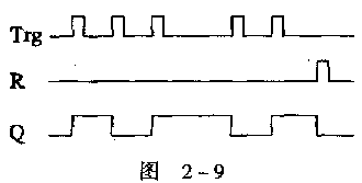

   LOGO!的编程就是将LOGO!内部的集成功能块进行逻辑组合。它有别于可编程序控制器(PC)用梯形图和语句表编程,用起来更直观、更简单。
   LOGO!采用两种方法编程:
一种是直接在LOGO!控制器的操作显示面板上编程;另一种是用软件在计算机上进行编程。
   LOGO!内部集成有6种基本功能块和11种特殊功能块。它们的组合不仅能替代所有继电器(包括时间继电器)线路。而且功能更多、更强。
基本功能一GF
1.AND(与功能块)当常开触点串联时,采用AND,符号见图2—1。当输人端信号I1、I2、I3的状态均为1时,输出端信号Q的状态才为1(即输出闭合)。
 2.OR(或功能块)当常开触点并联时,采用OR,符号见图2—2。当输入端信号I1或I2或I3至少有一个状态为l时,输出端信号Q的状态为 l(即输出闭合)。
3.NOT[非功能块)当常开触点反相时,采用NOT,符号见图2—3。当输入端信号I1状态为O时,输出端信号 Q为1,反之亦然。
4.NAND(与非功能块)当常闭触点并联时,采用NAND,符号见图2—4。当输入端信号I1、I2和I3均为状态1(即闭合)时,其输出端信号Q才能为状态O。
 5.NOR(或非功能块)当常闭触点串联时,采用NOR,符号见图2—5。当输入端信号均断开(状态O)时,输出端信号Q才接通(状态1)。
6、XOR(异或功能块)当两个换向触点串联时,采用XOR,符号见图2—6。当输入端信号的状态不同时,输出端信号Q的状态为1。

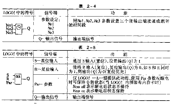

         4.时钟(时间开关)见表2—4。
   3、脉冲继电器见表2—3。时序图见图2—9。当每次输入Tr8的状态从O变为1时,输出Q的状态随之改变(即1或O),复位输人R是将输出Q置为O。

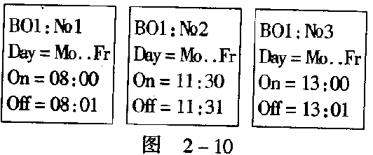

在型号中含有字母C(时钟)的LOGO!可提供时间开关(例如LOG0! 230RC)。每个时钟有三个时间段。时间段参数No1,No2,No3的设置示例见图2—10。
该时钟模块编号为BOl的表示:第一个时间段(N01)的设置是从星期一到星期五的8:OO到8:01使输出端Q接通;第二个时间段(No2)的设置是从星期一到星期五的11:30到11:31使输出端Q接通;第三个时间段(No3)的设置是从星期一到星期五的13:OO到13:01使输出端Q接通。这显然可用于单位上、下班响铃的驱动。
   Day有以下选择:.Su(星期日)、.Mo(星期一)、,Tu(星期二)、.We(星期三)、Th(星期四),Fr(星期五)、.Sa(星期六)。.Mo…Fr(从星期一到星期五)、.Mo…Sa(从星期一到星期六)、.Mo…Su[从星期一到星期日(即每天)]、.Sa…Su(星期六和星期日)。
   接通时间从00:OO到23:59中的任何时间;断开时间从00:00到23:59中的任何时间。

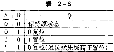

   5.锁定继电器见表2—
 一个线路如经常需要保持其输出为接通状态,这就是锁定。
   锁定继电器是一个简单的二进制触发器,其输出值取决于输入状态和原来的输出状态。其开关特性见表2—6。

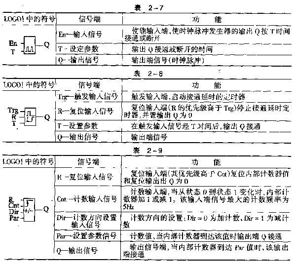

6.对称时钟脉冲发生器见表2—7。时序图见图2—11。当使能信号En为1时,输出Q以时间T作O和1的周期运行,直到En为O时停止,输出Q为0。
7.保持接通延时继电器
   见表2—8。时序图见图2—12。当Trg输人状态从O变为1时,定时器Ta启动,当Ta到达时间T时,输出Q置为1,此时若再有一个Trg输入信号,则对Ta和Q都没有影响,直至复位输入R为1,将输出Q复位为O。
 8.加和减计数器见表2—9。
Cnt输入的上升沿,使内部计数器加1(Dir=O)或减 l(Dir=1),如果内部计数器的值大于或等于Par设置的参数值,则输出Q为1。复位输入R将使内部计数器值复位变成0,使输出 Q也为O。

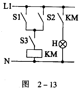

   例如,负载H的供电是通过开关S1或S2与开关S3闭合或断开控制的,其电路见图2—13。
当 S1(或 S2)与S3闭合时,继电器KM得电,其触点闭合,给 H供电。用电路图表达线路时是众所周知的,但用LOGO!的功能图怎样实现呢?LOGO!的接线图见图2—14。 S1、S2和S3接输入信号端,负载H接输出信号端,然后编制LOGO!功能图,见图2—15。输入Il、I2和I3分别是S1、S2和S3开关信号,Q1是负载输出。11和12并联(AND),再和13串联(OR),实现图2—13的功能。
