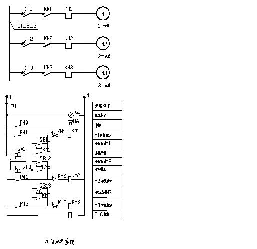

一、系统用途
   消火栓或自动喷淋消防水泵控制。
二、系统控制要求
1.  多用途泵组。
2.  三台水泵,为保证最不利供水点的压力自动启动运行,其中一台启动失败,则延时启动备用水泵。
3.  消防信号直接启动水泵。
4.  下水池低水位时,水泵停止运行。
三、系统设备接线
四、系统信号

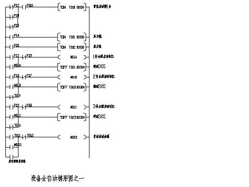

1.  P0000——系统自动。
2.  P0001——停报警。
3.  P0004——1#水泵电机过载。
4.  P0005——2#水泵电机过载。
5.  P0006——3#水泵电机过载。
6.  P0014——最不利供水点的压力低于整定值。
7.  P0015——最不利供水点的压力高于整定值。
8.  P0016——下水池低水位。
9.  P0017~ P0019——各水泵运行信号反馈。
10.P0041~P0043——水泵启动信号。
11.M0022——水泵自动启动。
12.M0023——M1启动失败,启动备用。
13.M0024——M2启动失败,启动备用。
14.M0025——M3启动失败,启动备用。
15.T0011~ T0012——最不利供水点的压力信号延时。
16.T0013——水泵启动失败延时。
17.T0021~T0023——最不利供水点的压力低于整定值,延时启动另外的水泵。
五、系统梯形图如下:
六、楼主希望各位朋友、同行主前辈看了本帖以后,都能够就:“‘防抢电’的延时,在继电器-接触器线路中需要,在PLC的编程过程是否也需要”、是否还有需要改进的地方,发表您的宝贵意见。
