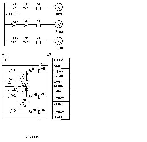

一、  系统用途
   消火栓或自动喷淋消防水泵控制。
二、  控制要求
1.  多用途泵组。
2.  三台水泵,手动选择启动运行,二用一备,其中一台启动失败,则延时启动备用水泵。
3.  下水池低水位时,水泵停止运行。
三、  设备接线

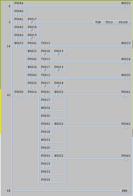

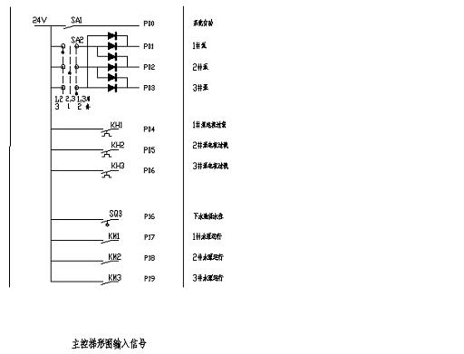

四、  信号
1.  P0000——系统自动。
2.  P0001——启动1#泵。
3.  P0002——启动2#泵。
4.  P0003——启动3#泵。
5.  P0004——1#水泵电机过载。
6.  P0005——2#水泵电机过载。
7.  P0006——3#水泵电机过载。
8.  P0016——下水池低水位。
9.  P0017——1#水泵运行。
10.P0018——2#水泵运行。
11.P0019——3#水泵运行。
12.M0022——水泵自动启动。
13.M0023——M1启动失败,启动备用。
14.M0024——M2启动失败,启动备用。
15.M0025——M3启动失败,启动备用。
16.T0013——水泵启动失败延时。
五、  梯形图如下:
六、  楼主希望各位大侠看了本帖以后都能够提出您的宝贵意见,并编制一个自动轮换循环按2用1备启动运行的梯形图。
