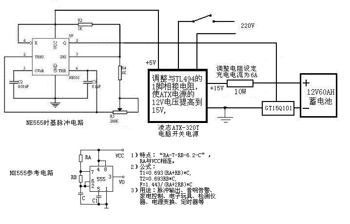

用什么单片机来代替这个电路?

用什么单片机来代替这个电路中的555时基电路?

ATX电源的12V电路经提高电压到15。5V后如何实现限流、脉冲、充满自停或转为涓流充电?
要求是脉冲\恒流充电!充满电后能自停或转为涓流充电,充电电流6A,我的是一个12V60AH铅酸蓄电池和一个12V45AH免维护蓄电池!

用什么单片机都可以,关键是程式如何编
