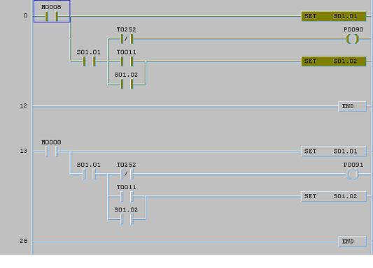

两种梯形图的比较
年初一当打游戏学编程。按过去设计继电器-接触器电路时的习惯绘制梯形图,得下图中上面部分变了颜色的触点和指令;又按那些步子改变方法编一程序得下图中下面部分却未变颜色,显然上面部分是错误的。再看两个梯形图的程序步也不相同:前者是12步,后者是16步。
再看其助记符程序就可发现,前者没有使用连接指令,正好是4步,程序就不可能正常运行了。
