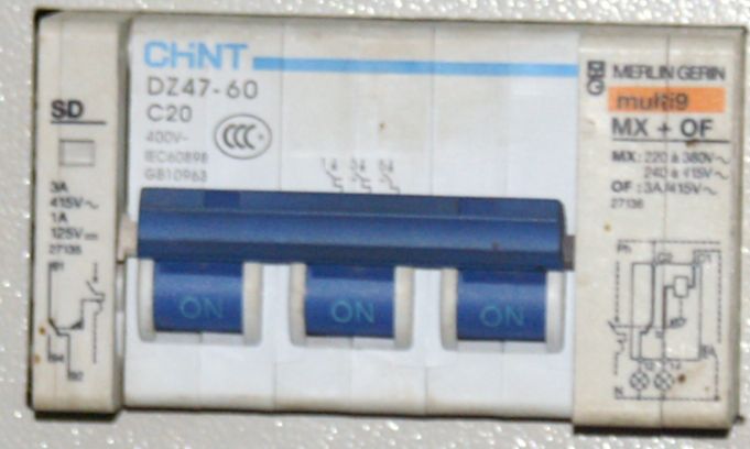

只有中间这个我认识。左边、右边的都不知道是什么。哪位高手帮忙指点一下。

左面的是报警模块,可能作消防用!右面的是脱励线圈+辅助触头。
他们是断路器的附件。上面是正泰的产品,我们常用的。

还有就是,我看着这些附件怎么好像是施耐德的,有点模糊,不过是不能这样用的!

谢谢恢复,右面的是梅兰日兰的。左边的不知道。有这些的东西的介绍吗?哪里能够买到?
为什么不能这样用?

感谢几个QQ友的帮助,现汇报如下:

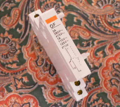

左边那个是“OF 辅助触点开关”,在故障( 脱口)情况下,用于指示灯断路器。可安装在断路器的左边。用于空调房间电气线路,乘客和货物的提升, 通用等设备的故障、灯光、音响、信号。也可以用于连接ON/OFF辅助接点。
电路图:
右边那个是“MX+OF分励脱扣器”,分励脱扣器单分(MX+OF)
用于遥控脱扣,可安装在断路器的右边,可对电气线路遥控断开 。
电路图:
还有一点疑问,线圈中那个“U>"是过压?怎么才算过压?

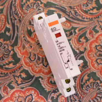

又有网友说左边那个是SD报警接点
OF节点:
SD报警节点:
电气专业的专家出来说说吧,我都糊涂了。
