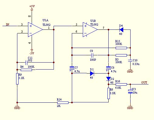

按照这个基本电路自己做吧!

这样太麻烦了,还有没有简易一点的啊!

好像没法再简单了。

直接用指针式的不就行了

变频器本身就有电压指示的。
