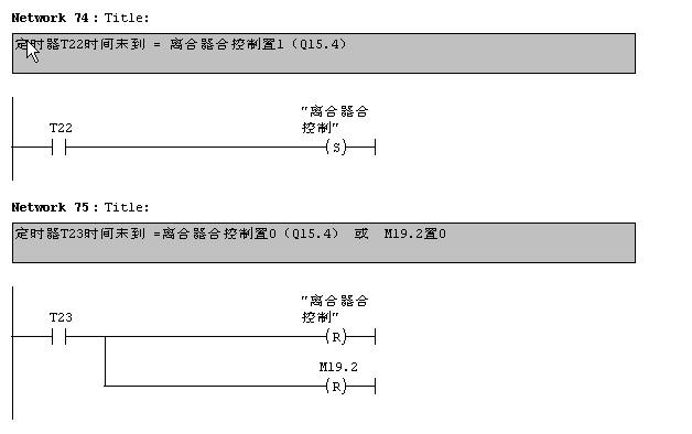

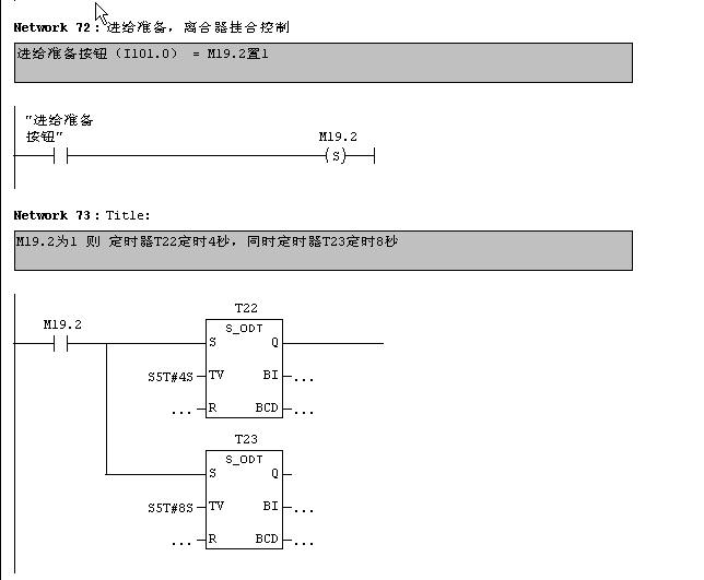

这几条逻辑梯形能实现什么功能?

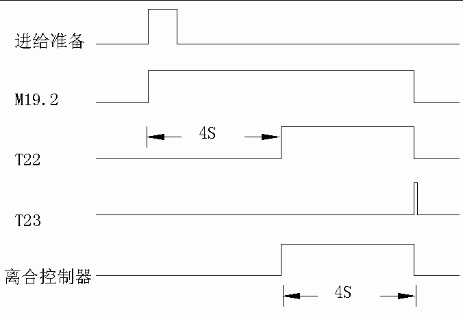

不知道你开过车没?当进给准备按扭按下时,开始计时,4秒以后离合器合,再过4秒,离合器又离,像不像汽车启动时踩了一脚离合器呢?

发表于:2006/1/10 0:23:00
我的理解是这样的:
进给准备按钮按下后(按下即松开);
T22开始计时,并将"离合器合控制"置1;
T23开始计时,并将M19.2和"离合器合控制"置0
经过计算机的一个扫描周期后(假设此时进给准备按钮已经松开),由于M19.2为0,T22\T23的计时将结束.
根据这个分析"离合器合控制"置1的时间可能只有几微妙,好象不太对.
恭请高人解释

发表于:2006/1/10 8:34:00
昨天没有上传成功这张图片.
