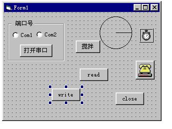

plc和pc的通讯方面的问题,我不知道plc的通信指令怎么编,对很多概念还不是很清楚,比如说通信的格式。我想用vb界面:
用图中的搅拌按钮来触发plc中的指令,再由plc发送指令到pc,使界面中的圆圈和指针转动。

还有,下面是我的vb界面的程序:请各位高手指教!!谢谢!!
