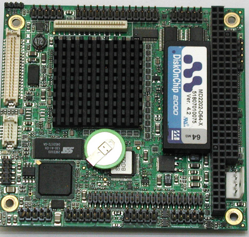

请看图 哪位用过这个东西 给点资料 不胜感激:

有什么用 能装什么系统? 哪个是显示接口?

pc104的主板。基本上和PC一样。

感觉象是pc104啊

感谢!! 有没有这块扳子的技术手册? 给我一份zjp@tpo-pvd.com

小硬盘接口.64M内存可运行98,下面那个9PIN可接CRT,9PIN上面那个接KB-MS,单5V供电,64M DOC运行DOS.靠网络那个10PIN可连100M网络

嵌入式主板,CPU应该是300M的,板子比较值钱,不过你拿了没用.玩玩咯!
