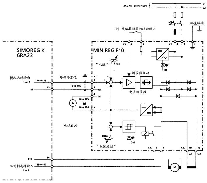

一台西门子6RA28控制的调速系统,原本运行正常,今天再次启动,电机不转且过一会儿报F16(注F16:传动系统停止转动)。
   处理过程:
1、检查给定信号和使能信号均正常
2、将机械挂空档,启动系统,发现电枢电流比正常时高,电枢电压升不去(当给定达到  50%,电枢电压仍只能升到10%)
3、考虑到昨天运行时电机无异常,分析励磁可能有问题,检测电机上的励磁电压为0V,检查励磁整流桥的输出为180VDC
4、后查出该励磁电压经过一继电器后再送到电机,继电器触点接触不良导至电机上无励磁电压。
5、更换继电器的触点后,恢复正常。
结论:电机空载时能慢慢转是由于剩磁,由于磁场太弱,才导致电枢电流过大故报F16。

呵呵,H侠在总结西门子的直流传动装置6RA28使用经验了。很好。是一个FAQ(疑难问题解答)。封精支持。
在6RA28的故障表中,F16=电机堵转。这是一个传动专业的技术术语。意思是电机此时处于“电流截止”状态,俗称电机被“憋住不转”了。其实,这也是直流电机“挖土机特性”的描述。然而,出现“F16”的原因,并非唯一。“堵转”的本意是,电机轴遇到了很大的负载,造成电机停止转动。而楼上的问题,现象是“堵转”,实际上是没有(或者很弱的)磁场下,电机“没劲儿”导致堵转。总结得真好。
好像是从99年接触的6RA23/28,至今已经5-6年的时间了。我对这款装置的印象不错。价格便宜,功能简单,但是基本的应用都具备,性能很不错。如果有PLC的配置,用它作为现场电机的执行器所组成的自动化控制传动系统,其性-价比我认为是非常好的。6RA23/28目前只在中国境内生产和销售,说明他很适合中国的国情。特点就是价格便宜,性能比较好。
我对6RA23/28的看法,有两个比较关键的要点。这也是“血的教训”换来的。关键要点一,使用6RA23/28,必须要加半导体保护快速熔断器;关键要点二,6RA23/28的“外控励磁”单元,必须要设置欠励监控功能。2002年至2003年期间,曾经发生数台装置爆炸事故,那时真的有些被炸蒙了。老板急了,逼着我限期解决。通过在用户现场的“蹲点”观察,发现,在电机运行发电状态用户的电网突然断电,是爆炸的原因之一;外控励磁与装置之间没有欠励保护,导致上电以后,励磁还没有建立,主给定就加在装置上了,造成系统过电流故障,是爆炸原因之二。
解读6RA23/28的使用手册,发现说明书中已经给出了外控励磁的推荐电路和注意问题,其中,欠励监控用了一个段落的篇幅描述。呵呵,照此办理,系统安然无恙,平静数年了。很爽。
逆变颠覆,是防止不了的,只能靠炸快熔保护装置,外控励磁与装置的连锁监控,是防范装置与外部配合失控的保障。有了这两个“杀手锏”。6RA23/28的安全绝对不会再发生问题。附西门子推荐的外控励磁电路

以下是引用kdrjl在2006-1-7 12:42:00的发言:
   任老师说得对极了,该系统是公司98年购进的。
   通过此故障的处理,我觉得该系统的设计存在一定的问题。该系统对励磁的监控方法:采用的检测控制励磁电压输出的继电器是否吸合。更妥的方法应该是使用电流继电器,来监测励磁电流是否达到要求。

以下是引用tanshuozhe在2006-1-8 22:43:00的发言:
神经病用法.第一次听说.
我们进口设备上都是这样接的,不过是经过一个电流继器监控.
