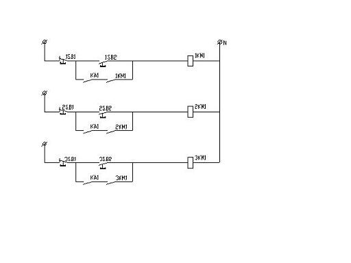

三台设备,分别有一台电机,代号为M1、M2、M3,由三只接触器1KM1、2KM1、3KM1接通电源进行启动。用一只旋纽控制一只中间继电器KA1作工作状态选择,断开时可进行手动控制,揿SB2铵钮(各按钮代号分别为1SB2、2SB2、3SB2),接触器不能自锁而实现手动启动控制。采用PLC控制时,其最佳梯形图应该怎样编绘,请各位大侠进来讨论讨论。
原理图见2楼

顶楼附图

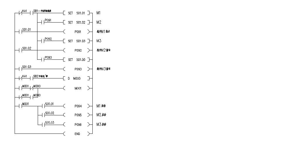

再放入梯形图如8楼

接触器不能自锁而实现手动启动控制.
算是点动吧?sb1是什么?看不清楚
你用了步进指令
可是怎么进啊
[此贴子已经被作者于2006-1-13 14:10:45编辑过]

应该是这个图
以下是引用asd3971在2006-1-13 14:04:00的发言:
接触器不能自锁而实现手动启动控制.
算是点动吧?sb1是什么?看不清楚
你用了步进指令
可是怎么进啊
多谢您的关注.
SB1系设备选择按钮,SB2系启/停按钮.
应是以下梯形图:

三电机''开关切换''单机启动
引用第7楼:  你用了步进指令, 可是怎么进啊 !
多谢第7楼的关注!
     只要肯学习就会有收获,步进指令的信号不能切除,需作自锁才能实现步进.现改用开关切换指令,每台电机单独作启/停控制会比用步进指令简单些, 其它指令我暂时还不会,迟些喽.
梯形图如下:
