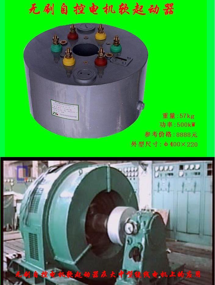

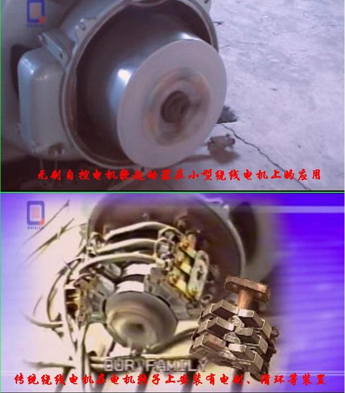

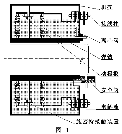

无刷自控电机软起动器是结合了无刷无环起动器和水电阻起动柜的优点且克服它们的不足而设计的。它的控制原理与绕线电机水电阻软起动柜相当,所不同的是,将起动电阻直接安装在电动机的转轴上,利用电机旋转时产生的离心力作为动力,控制起动电阻的大小,达到减少电机起动电流、增加起动转矩,使绕线电机实现无刷自控运行的目的。它主要由机壳、电解液、动极板、施密特接触装置、弹簧、接线柱、安全阀、排气阀等构成。它的内部原理结构简图如图2所示。起动附加电阻就是极板与起动器外壳之间形成的水电阻,且与极板到外壳的距离成反比。当电机起动时,动极板在离心力的作用下,逐步靠近机壳,串入电机转子内的电阻成比例地减少,并在达到额定转速时,与外壳短接,电阻降为零。
