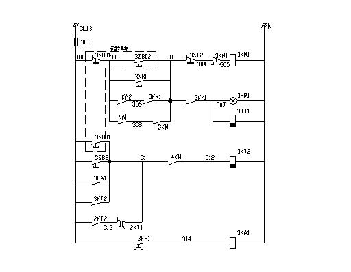

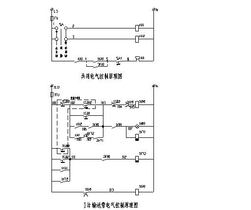

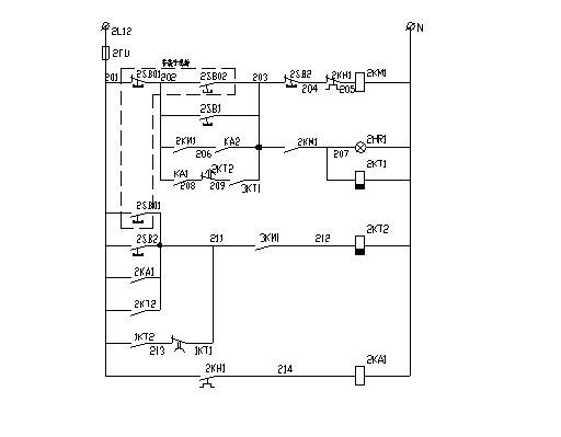

一、系统继电器-接触器控制原理
继电器-接触器控制原理如3楼附图。
二、系统保护
1.控制电路用熔断器作短路保护;
2.用热继电器作电机的长期过载保护;
3.用HA作电机过载报警;
4.用KT1分别延时启动电机,错开启动时间,减少启动电流对电网的冲击;
5.用KT2分别延时停止输送带,将输送带上的物料送完;
6.设现场启/停按钮方便操作,紧急状态时在现场用停止按钮停输送带,避免事故。

发表于:2006/1/2 12:11:00
1楼三输送带PLC设计求助附图
[/quote]
[/color]
[此贴子已经被作者于2006-1-2 12:21:16编辑过]

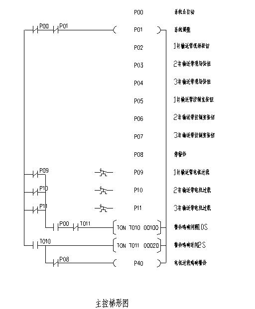

发表于:2006/1/15 10:49:00
加入主控梯形图
[/quote]
[此贴子已经被作者于2006-1-17 11:31:01编辑过]

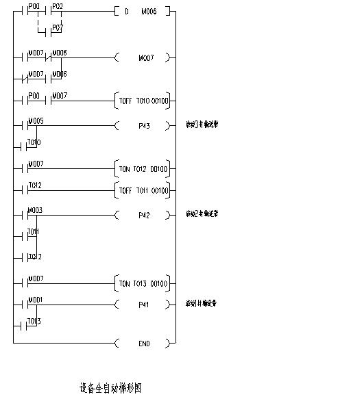

发表于:2006/1/17 11:34:00
加入设备全自动梯形图
在全自动工作状态下,采用LG提供的梯形图例子进行编程,将现场和控制箱上的按钮(带电机运行指示灯)作为并联信号输入,进行电机的启/停控制。
延时时间按现场实际情况确定之。
设备全自动梯形图如下:
