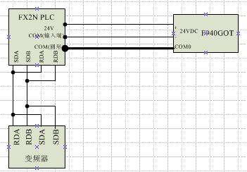

我也遇到同样的问题,所用设备及接线方式如图所示:
遇到问题:
1.读参数时,每次读出都是固定值,经分析知,所读出的值为所发指令中的数据;
2.后来,不接上INV,同样读参数值,读出同样的值;
但是采用RS422接线时,读写参数都非常正常
请问,如何控制PLC在发指令的时候,不能接收数据,将其设为互锁模式?
备注:所用通信配件为FX2N-485BD

并且,所用的变频器为半双工通信方式,D8120的设置同所用变频器内部设置一致(D8120=H0C81)

21楼,已经各有四个端子,你为什么还要给封接一下变成一对导线呢?两对导线接法你的问题就解决了。

流客,你说的对,并且已经试验证实。但是,有时候客户要用RS485两线接线方式,并且三菱FX用户手册上通信部分也是建议使用两线接线方式,为什么实际操作起来不行?根据我的试验结果,我认为必须有一个用来控制PLC发送与接受的设定,让两者互锁,既是发送的时候不能接收,接收的时候不能发送,这样就能解决问题,但是我不知道是否有这样的设定

从外围电路上有没有解决此问题的办法?
