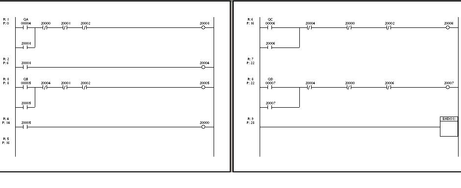

tanshuozhe在2005-12-27 12:27:00
这是三凌的程式,虽不是最简,但很适用.
输入为X1,X2,输出为Y1,Y2,Y3,Y4.当D0=0时速度为零.

lxygnh在2005-12-27 19:20:00
这是三凌的程式,虽不是最简,但很适用.
第14步可以不要吗

#12楼
这是三凌的程式,虽不是最简,但很适用.
第14步至36步可以不要吗?望请指点

#13楼
大侠快帮忙!!!
我这是用四个按钮控制的,怎么改成两个按钮控制加减速啊!!!!大侠们快帮忙啊,十分着急!!谢谢啊!!

#14楼
就是这张图
就是这张图

14步以后是做限制用的,不能少.
OMRON的我还是5年前用的,早就忘了.实在帮不到你了.
