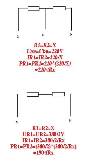

如图:a和b是两相火线,n是零线,两个电阻一样大小,请问要是零线断了,它们的功率会有什么变化吗?能给分析一下吗?

AB都是火线,如果电压一样,零线断了,P应该是0.

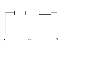

不知对不

对吗

图片传不上。。
对吗

对的。
我理解错了。

我也是这样理解的。不过同电机一比较,就有点不明白,因为星形连接的电机,中心点接和不接零线的功率应该一样的,但是用上图计算就不一样,看来零线并不是那么简单啊。
有没有高手给做个比较,分析一下?谢谢了。虚心请教!

以下是引用feiyun007在2005-12-19 21:39:00的发言:
我学自控的,不是电工,但对电工技术感兴趣!!
我的见解:你说的电机的情况是三相负载平衡时的情况(三相接零与三相不接零功率相等),但楼主的例子相当于断了一相,三相不平衡时,零线是带电的!!!!!所以,二者并不矛盾。

确实是这样。楼主应该去看看电工的书。基本上每本书都有讲述。不是很难理解的。
