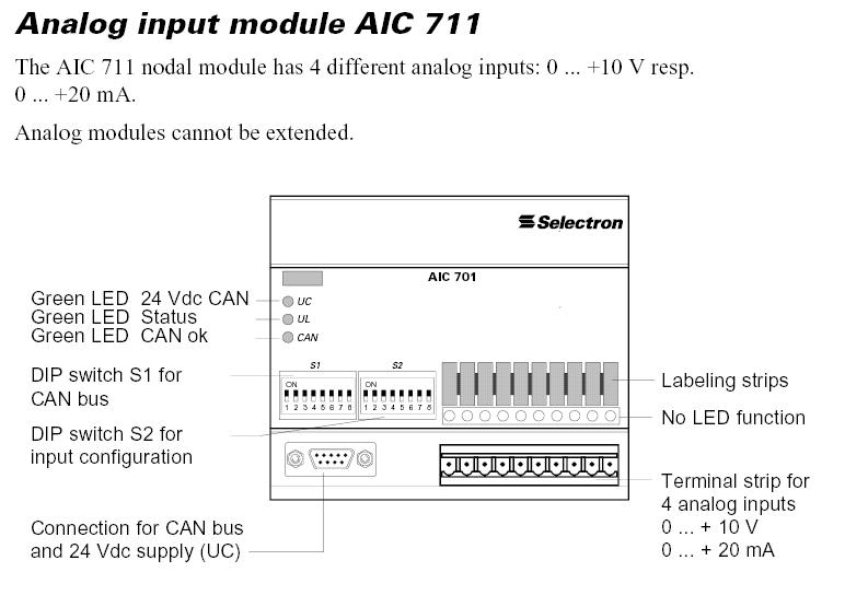

''UL'' LED 会闪烁,当机器重新启动时,导致相应的控制部件不工作;将‘connection for CAN bus’拔下再插上,UL LED变绿,一切正常。
请教,这种故障的原因有哪些?

The relevent datum about the production please refer:
www.selectron.ch
http://www.selectron.ch
