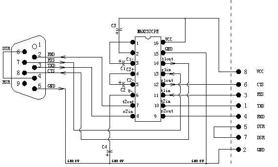

proface下载电缆如何制作,有高手知道吗?

还是死心吧,去买

非常简单,一个MAX232芯片,四个25V,10uF电容,搞定,主要是把232转TTL。
但是你要搞清楚各个管脚的定义呢

这个就是!表情表情

把RS232转换到TTL电路就简单多了;

哥们,图不完整! 不过还是谢谢!

电容多大呀?

电容:50V 1uF

这个图没有用
刚试过
