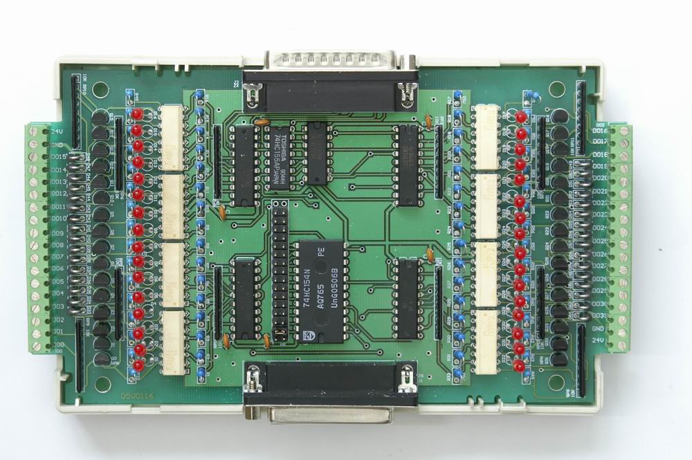

我们的FCS节点硬件部分已经完成了CPU、DI、DO模块,抗干扰试验已经做了3天,没有感觉到任何干扰,运行非常的稳定。等我的单反数码相机到了就给大家拍个片子。

数码相机还没到,大致介绍一下:
CPU模块:采用菲利普的ARM7,LPC2119,这个MCU的功能应该远超西门子的S7-200的处理器性能了,而且菲利普的抗干扰能力应该是比较好的。这个板设计的时候已经充分考虑了抗干扰能力、扩展能力(最大DI:256、DO:256)、通讯能力,MCU的全部通讯口都给予保留,IIC×1、SPI×2、UART(232/485)×2、CAN×2。
目前已经和西门子的200、WINCC、MM420/440(这个是变频器了)连接成功。
[此贴子已经被作者于2005-12-16 9:21:07编辑过]

先试贴一个32DO模块的电路板。
欢迎大家拍砖!表情

西门子322的32点模块大约1900,我们这个的成本大约100,而且通过了2500V耐压试验。

厉害!
一个字,赞!板子很有大家风范。
