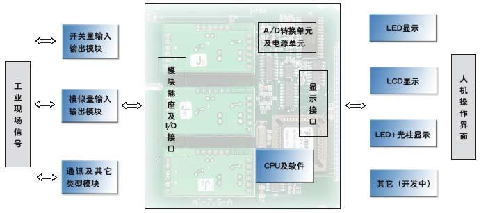

一、全新的平台化设计技术
厦门宇电AI显示控制仪表
    个人计算机(PC)就是平台化设计的典范,其硬件与软件分离设计,硬件具备强大的通用性,利用更换软件及插卡来实现不同的功能。因此,个人计算机发展非常迅速,相比之下,各种专业电子产品如传统仪器仪表由于闭塞的设计,大约10~20年性能/价格比才提高一倍,而同期计算机性能已提升数十至数百倍。
   宇电V7.X系列AI仪表首创性地采用了平台概念,将非常专业化的数字调节仪表转为平台化设计的产品,能实现比以往封闭式设计产品更快的进步及更高的性能/价格比。它包含高通用性的硬件主板(包含I/O接口及模块插座、显示接口插座、A/D转换单元及电源单元),通过安装不同的软件及CPU、输入/输出模块及显示界面,即能适应多种不同功能的过程仪表控制要求,比如温控器、调节器、复杂回路调节器及双回路调节器、多路巡检仪及流量积算仪表等等。有利与批量化生产及提升产品性能/价格比。
