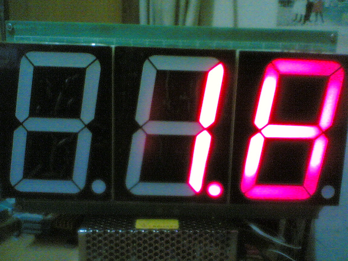

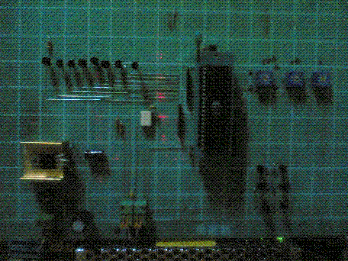

程序用BASIC语言写的,用反汇编转换出来大家学习
计数器0,定时器1作1ms定时,
p2.7--位
P2.6--十位
P2.5--个位
P1---------七段码输出p1.0----p1.7=a----h
p0.0-p0.3百 位直径BCD码
P0.4-P0.7 十位直径BCD码
P2.0-P2.3 个位直径BCD码
P3.4  脉冲输入
直径以毫米为单位设置
输出显示单位为米,小数点后一位,如果测量大于99.9米,小数后一位不显示,小数点不显示
