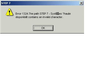

1004
chongqijb
文章数:1
历史总积分:1004
注册时间:2007/2/2
发表于:2007/2/2 23:45:00
#18楼
[原创][求助]
我安装了一半出现这是怎么回事呀
,是我少了什么东东吗
[此贴子已经被作者于2007-2-2 23:46:03编辑过]
1046
hb8877
文章数:11
历史总积分:1046
注册时间:2007/2/1
发表于:2007/2/5 9:13:00
#19楼
安装WINCC
盗版XP-SP1/SP2/SP3基本都可以安装WINCC6。0
顺序是添加删除组件:消息队列——只选 公用
安装IE6。0
安装SQL2000
安装WINCC6.0
最好安装方式是做单独系统,安装基本XP/2000,安装SP1/SP3
安装IE6
添加消息队列——公用
安装SQL2000
安装WINCC6.0
最好不要和其他应用软件混用,否则出事就要做系统,很麻烦!
