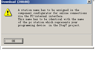

STEP7下载程序到WINLC时出现
希望知道怎么解决这个问题的朋友告诉小弟一下本人感激不尽!!!!!!!!!!!!!!!!!

你STEP7 中的名字和WINCC中的名字一样么?

不一样吧和wincc有关系??

STEP7的名字和WINCC一不一样没有关系,关键是”PC STATION“的名字要和Siematic net 中的名字一致就可以!在建立与HMI通讯时不一定非得装STEP7,如果你得Siematic net在6.0以上版本就安装NCM就足够了!
