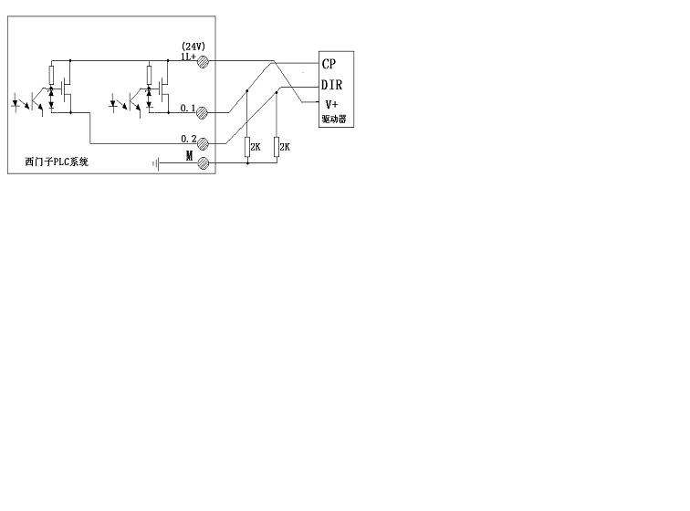

我现在使用的西门子的PLC  s7 200   cpu224  (是共阴极的)
现在使用的步进电机  (是共阳极的)
应该如何接线,或者就是无法接线.我在一些地方看到了一些图,但是试验了一下有问题?
请各位大虾帮助我
是不是我的接线的问题,还是我使用的电阻有小的误差的问题.
救救 我
