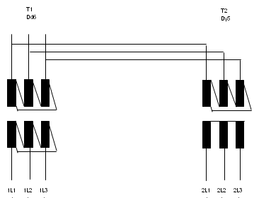

同一电网接两个变压器,一个Dd6接,二次侧端子为1L1\1L2\1L3;一个Dy5接,二次侧端子为2L1\2L2\2L3。
理论上线电压1L1-1L2与线电压2L1-2L2之间相位差30度,请问使用万能表如何检测确认实际情况?
允许1L2、2L2 短接,然后测量1L1、2L1 之间电压么?不短接的话,用万用表直接测1L1、2L1 之间电压会是什么情况?
__________          __________
|   Dd6    |        |   Dy5    |
1L1 1L2  1L3        2L1 2L2 2L3
