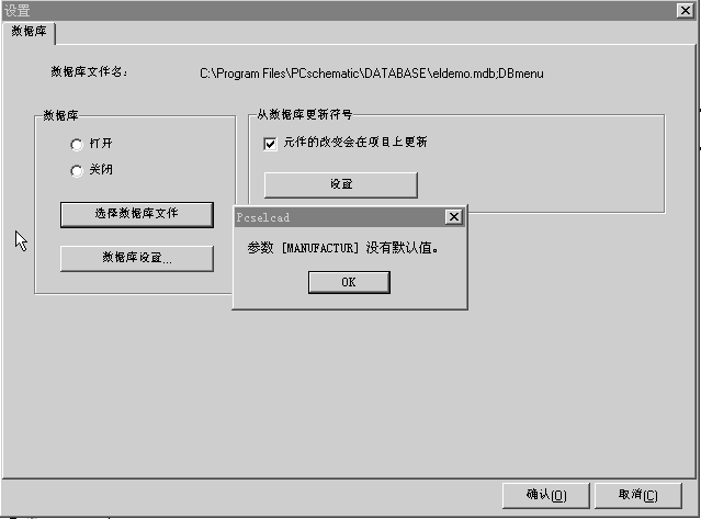

参数(MANUFACTUR)没有默认值。
这是什么故障啊??
破解版和原版有什么不同啊??

数据库没有设置好,再设置一次

这个问题是由于你以前使用的是英文数据库。而你现在添加了中文数据库。所以现在里面有些字段不匹配。你需要进入数据库设置把里面那些红色字体的字段改成黑色的字段,这样的话才能发挥数据库应有的作用。

我的也是.
不怎么明白?
