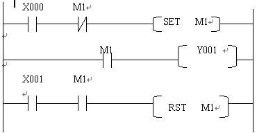

我这有一点 梯形图 向大家请教 其工作过程 /!!

我新学者 请教 谢谢!

交替闪烁,

当x000动作后,《set m1》有电了,然后m1动作……

发表于:2005/11/17 17:31:00
xlian在2005-11-17 14:34:00
交替闪烁,
?怎么交替法?

有点看不懂,高手来指点一下啊。

是不是这样工作的:
X000为真时置位M1
X001为真时复位M1
M1的真假控制着Y001的真假

当X000接通,M1得电,并且保持其为ON的状态,使得Y001也有输出,同时也保持。当X001通后,使得M1复位,其状态由ON 变为OFF.Y001也就没有输出了,,
循环如此。。。。。。

x0接通,输出y1.x1接通,y1停止输出.仅此而已.

当X000和X001一直通电时
Y001输出闪烁

同意8楼、
