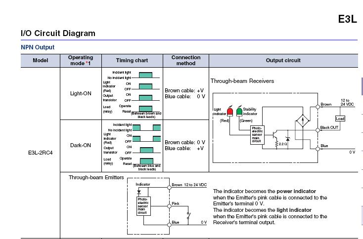

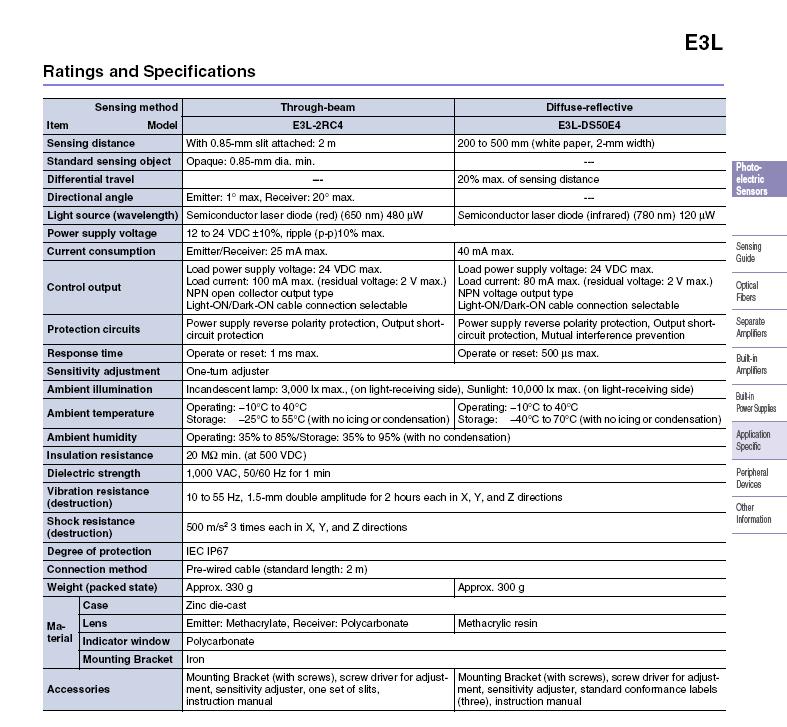

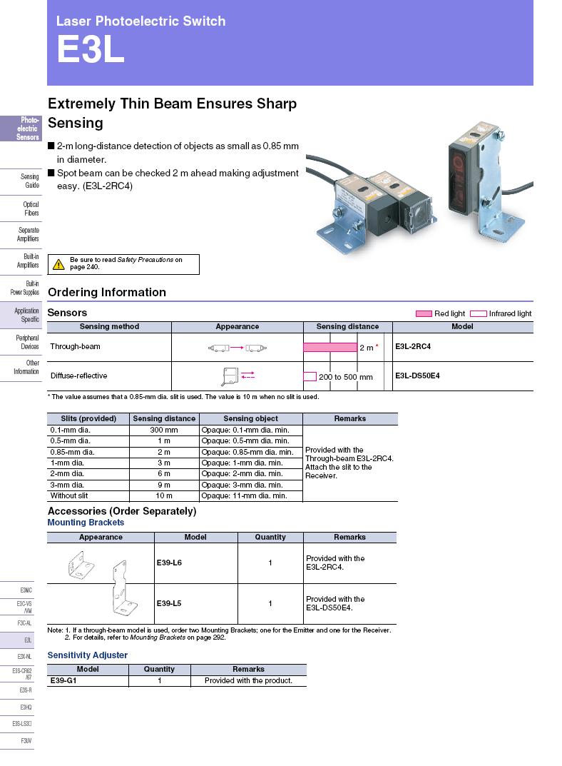

我有用过OMRON 的:
发射(E3L-2LE4)
接收(E3L-2DE4)
再加一个Autonics 的传感控制器:型号:PA10-U配合原机的PLC即可控制,效果不错。
距离可达2M。大概一套2千左右元吧。

检测距离1-1.5米,直径小于0.1毫米,半透明物体应该非常难于检测。估计丝还是在晃的。
虽然没有试过,但是楼上介绍的效果应该不理想。楼主最好能降低条件,比如减小检测距离或者对丝材限位。
