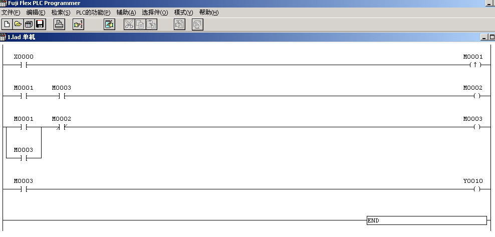

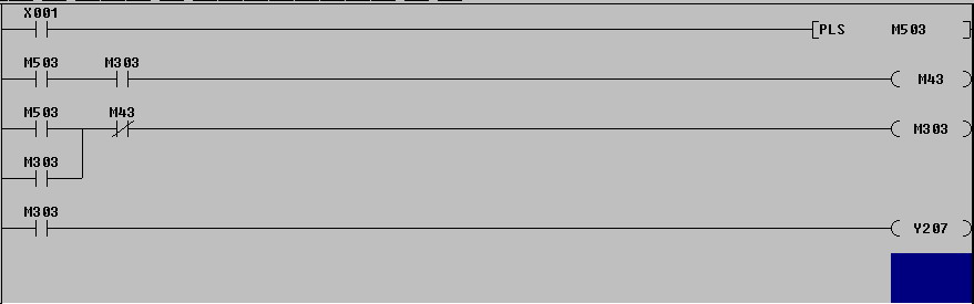

47okey
文章数:121
历史总积分:1313
注册时间:2005/3/29
发表于:2005/11/15 21:09:00
图来了,请大家给解释一下,好象很简单的控制,为什么 弄了那么多步。

1077
liufei1812
文章数:28
历史总积分:1077
注册时间:2005/4/29
发表于:2005/11/16 0:04:00
按一下输出,再按一下停止输出.只有这样编啊.

1313
47okey
文章数:121
历史总积分:1313
注册时间:2005/3/29
发表于:2005/11/16 23:57:00
谢谢2 位朋友,想来也是这样。手中只有富士NB0的,用这几行做试验 ,第一行里的PLS不知什么意思,就用(M503)代,不能运行。请教这PLS是什么 ?富士 的这条应该怎样写?
1046
rocke
文章数:25
历史总积分:1046
注册时间:2005/10/24
发表于:2005/11/17 9:49:00
PLS应该是脉冲指令,或有的叫微分指令,只有用这样的才可以一个按钮控制起停。
1313
47okey
文章数:121
历史总积分:1313
注册时间:2005/3/29
发表于:2005/11/19 21:37:00
原来富士的是这样的。
可以在我的NB0上通过了。
谢谢rocke!
