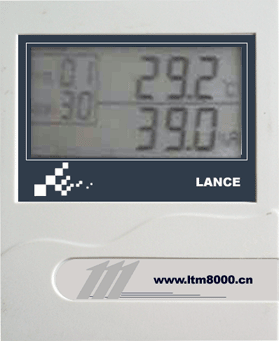

   LTM8901D可显示温湿度传感器是壁挂式LCD显示温湿度传感器。是本公司新推出的ITU-BUS的可显示温湿度传感器,不仅可以网络化连接,还可以在传感器上直接显示出温湿度数值。如果您使用过本公司的LTM-8901,您完全可以把它当成一个带显示的8901.
技术指标
1. 显示:LCD显示。
2. 功能:温(湿)度采集显示;地址类型显示。
3. 功耗  工作时:<3mA/5V
4. 工作电压:4.5V – 12V
5. 温度测量分辨率: 0.0625℃
6. 温度测量精度: ±0.5℃
7. 湿度测量分辨率: 0.5%RH
8. 湿度测量精度: ±3.0%RH
9. 回差: ±2.0%RH(典型值)
10. 接线方式: 螺旋端子
11. 尺寸:154×80×28.5(mm)
12. 工作环境:-10℃~+50℃,湿度<95%RH,无凝结。
13. 工作状态:ITU(联网通讯)状态和独立状态
打开后盖可以看见一个四位拨码,1拨码可以选择工作状态,后三位保留
拨至ON时:联网测量状态,采集模块采集(如LTM-8662等)一次,显示一次
拨至OFF时:传感器自己可以独立采集显示采样间隔是1秒钟
