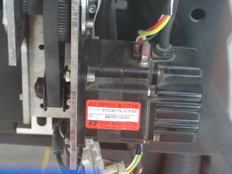

喷绘机上使用的伺服电机.最近有点响.不晓得是不是电机内部的问题.如图
他们把电机下下来后,用手纽了,是有点响.问题是,怎样才能上回去啊,伺服驱动器出来那么多线头,接错了会不会把电机烧了哦 ?

这个电机修起来太麻烦了。基本没办法完整地拆卸,因为他后面用光电编码器,还抹了胶的,一拆就坏。故障应该是轴承坏了,发出声响。

這種狀況請試著檢查一下 hksirboy的方式,我相信應該是如此,可是,如果你要維修的話,建議試用一下台灣的東元伺服(和信濃合作的廠商),或者找一個螺絲固定孔一樣及軸心相同的伺服馬達換上也可以,至於拆開維修,嗯,校正的儀器可能要很多

谢谢0906,今天我又把它安回去了,随便紧了一下皮带.没有嚣叫声了.但电机内有点电流的杂音.机器可以使用.问题是,去买那个东西有点麻烦啊,好象我们这儿不容易找到卖的.我在成都.

對不起,看了你的回文似乎有一點問題,沒有聲音???電流聲音???我不是喜歡猜測的人,所以我想可能有其他的原因,至於未拆前有聲音,應該是皮帶沒有蹦緊!依圖片上齒輪的中心是偏心的狀況,請機構先再調整一次,謝謝

嗯,楼主还没有说明白“最近有点响.”是什么地方在响。
如果是机械摩擦的声音,2楼说的很明白了。如果是电磁声,那么可以检查一下参数有没有被更改,现场的干扰是否太大,这些都没有问题,那么很不幸,你的这套伺服有点不正常了。
对于这类通用伺服,大可用其他的品牌来代替 ,据我所知,信浓的伺服是进口品牌中最烂的 。
