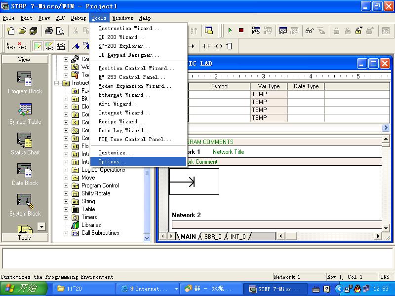

哪位大哥有step7 winv4.0的汉化软件,请给我一份

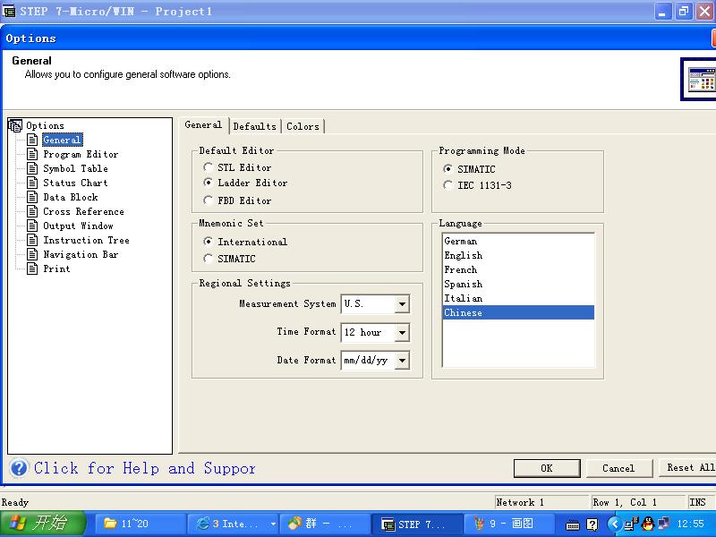

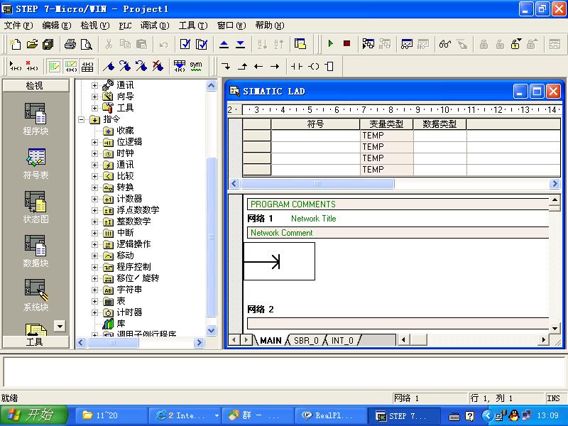

microwin4.0本身是中文版的,你只不过是没有开启中文功能吧了.
点OK,保存,关闭重新启动这个程序就变中文了(不需要重启电脑).

楼上说得很正确
