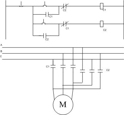

发表于:2005/10/26 22:41:00

楼上的精彩.顶一下

谢谢,我先试下.不懂再来打扰各位哥哥了.

2楼的没有用上继电器哦

哪来的这么落后的图纸?

不好意思,我忘了还要有个继电器的,晕怎么接呢?

根据你的设计要求 用不着其他继电器辅助了~
