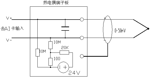

图中的热电偶电路设计,其不仅能检测到传感器的信号,而且具有热电偶断路检测功能,其具体的线路与热电偶的连结如下图所示。
           在热电偶正常工作时,则热电偶将所测得的mV电压值直接反映在V+、V-端。如热电偶发生开路,由电原理图而知,在V+、V-两端的电压即为较大的反向电压,此电压大大地超过热电偶的正常电压范围。这样,DPU就会发出报警信号,通知操作人员进行必要的处理。
 我始终不是很明白为什么在热电偶正常工作时,直流电源不会反映在输出段,而热电偶信号消失后却可以反映一个较大的反向电压?另外,这个图中的电容器起什么作用?

热电偶的阻值很小的(不好意思,具体范围忘了),当通路时在热电偶上的压降约为(R/(R+20M))*(100/(20K+100))*24V这个值很小了;但当开路时电压约为(100/(20K+100))*24V,电容应该是滤波的吧。个人拙见,有不对的请指正。

完全正确,我也是这么想的
谢谢讨论

完全正确,我也是这么想的.电容不是滤波用的,主要作用是抗干扰用.
