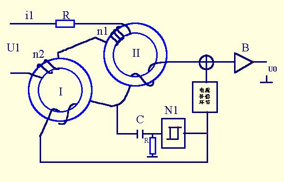

根据上述高导磁铁心线圈在方波电压下的工作原理。我们用之作为基本单元构成了DCV系列高速电压传感器。(原理框图见下图)
其中,N1为方波发生器,N2为电流补偿环节,N3为放大器。R,C电路、铁心线圈L1和N1组成了传感器的自激振荡电路,通过N1产生正负半波对称的方波电压,该电压再作用于铁心I的线圈L1,每当铁心进入饱和,线圈电流iL1的尖峰值促使N1翻转,改变输出电压的极性。方波电压频率为f ≤U2/(4BmSn2)。N2补偿铁心线圈产生的尖峰电流和励磁电流,使iL2与in的合成电流更接近于i1。L2中流过的电流iL2与电流i1产生磁势方向相同,因此铁心II总处于饱和状态。b点接有电压钳位电路(图中未表示出),将该点钳位于二极管管压降电平,当方波电压改变极性时,它可降低峰值电流对输出电压的影响。
值得注意的是,该种传感器的一次侧和二次侧的匝数较少,仅有数百匝。它与磁平衡霍尔电压传感器相比,其线圈的电感量大为减少(霍尔电压传感器一次侧数千匝,有的上万匝,二次侧也有数千匝),这样就极大地提高了传感器输出信号的响应时间。同时由于一次侧线圈匝数少,线圈导线电阻也小,于是因温度变化而引起的传感器线性度变化亦大为降低。另外,还有磁平衡式霍尔电压传感器的输入电压漏电流一般要10mA之多,而新型DCV系列高速电压传感器的输入电压漏电流只要1~2mA。其性能从整体上优于霍尔型电压传感器。
