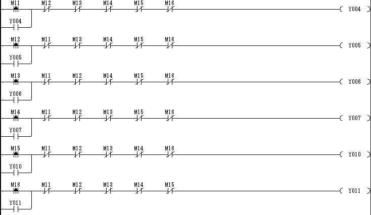

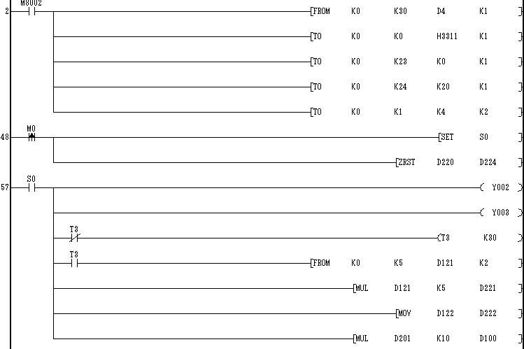

有一段三菱的FX1N-60MR与模拟块FX2N-4AD加AC220V有源电流变送器输出为4~20mA输入为0~1A和AC220V有源电压变送器输出为4~20mA输入0~500V,
[uplo档位调节见图二]
帮我看看有什么问题?

这个程式前后好象没关系的.
不懂可以学!
