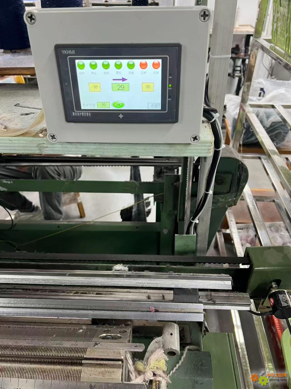

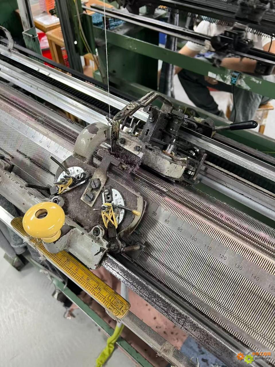

这种叫半自动横机吧,之前有专门系统电控的,但后来没人做了,买不到配件
我就自己改,前几年在一个车间共改了有9台,变频器用的是英威腾,都正常

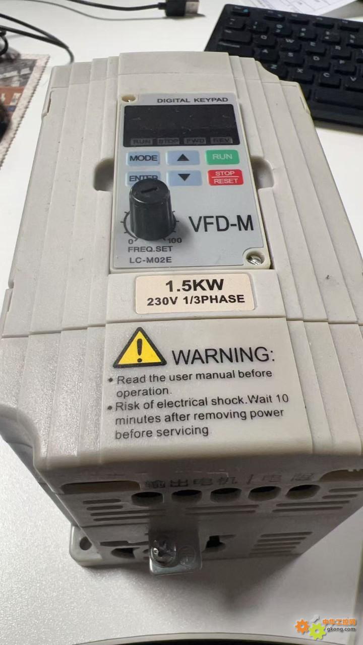

上周现在这个车间也要改,在选型时,由于考虑成本
想着负载不重,用个杂牌变频器应该也行,就买了一个,220元

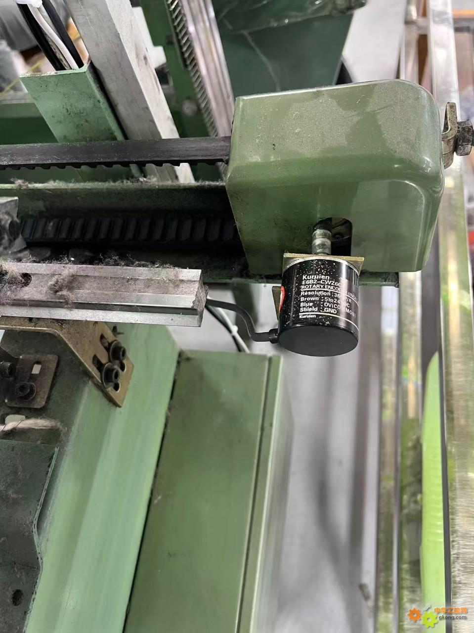

试机时问题来了,编码器被干扰乱跳,这是突然想起来,还有个编码器没考虑进去
然后就想办法解决,各种方式的接地、加隔离变压器,都不行
用了一体机的晶体管输出与一路模拟量,这两组线随便哪组插上,变频器启动就干扰
折腾了两个钟,没脾气了,换了个力士乐(当时没有英威腾)的上去,一切正常。
本来想着能省几百块,没办法,省不了啦
