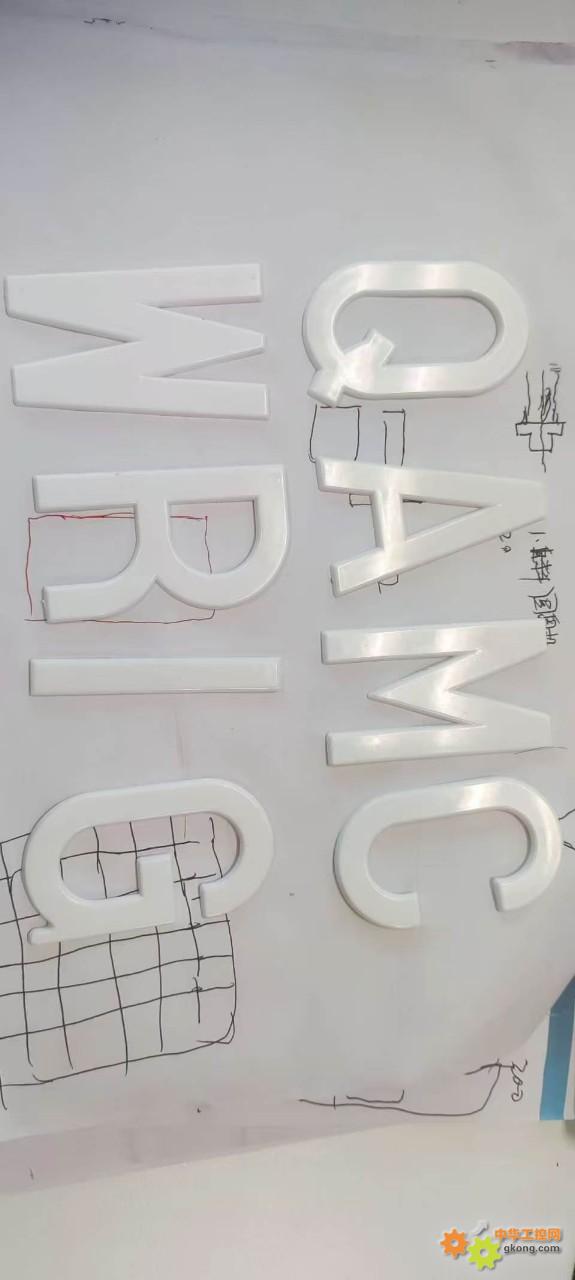

如图所示白色的字符片,就是英文26个字符和数字0-9; 一共36中,每个厚度2.5mm,高度70毫米,宽度不一样,比如字符I和字符A明显差的很多;
现在的要求是上位机发给我一串字符比如6个ABC123,那么我需要取出这6个字符黏贴到指定位置。胶水什么的都预先搞好了,就是如何取,如何抓是一头雾水。
我本来设想的是搞6*6个料仓,每个料仓放100片字符片,关键是料仓形状怎么定呢? 这个料仓用传统的钣金肯定折弯啥的肯定不行了,一定是要上模具的吧,每个字符
一种模具仓,保证字符被定位好,那我如何把模具仓里的字符取出来呢? 我取料的吸附盘中心对应的就应该是模具仓的中心,
1.模具仓堆叠100片字符是否靠谱,是否能加工出来,是否能比较精确的定位住字符片,如果是粗略定位可能还不太行,比如我要求每个字符的中心定位公差小于0.2能否做到?
2.需要取36个字符仓里的ABC123各1片,如何快速取出?

看样子应该是大工程了,只能搞36个不一样的料仓,36个取料位置,,
