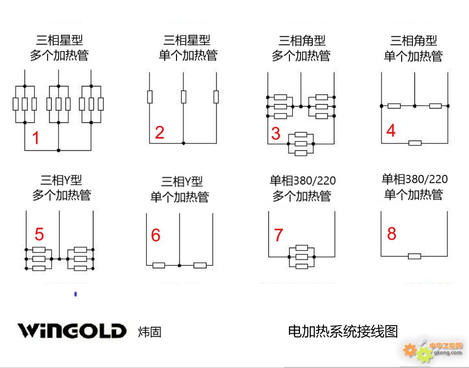

2 加热系统接线
一定要注意接线 和电流数据,加热器数量,这些都是选型时精准的依据

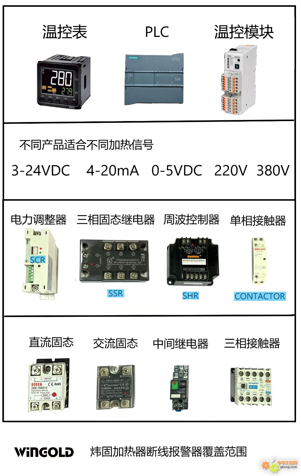

3 加热器控制器件 电力调整器和接触器 固态均有不同

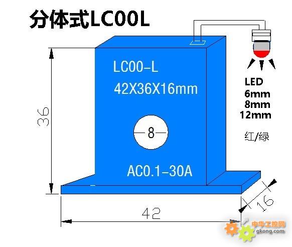

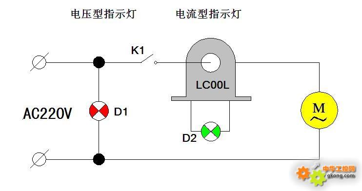

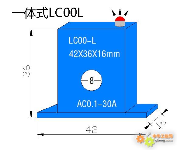

1: LC00L LC00F :检测到有电流立即点亮LED,价格便宜,体积小,维护使用简单。加热器有电流亮LED,无电流灯灭。
LC00属于电流型指示灯,有电流亮灯。传统的指示灯是电压型,有电压亮灯
