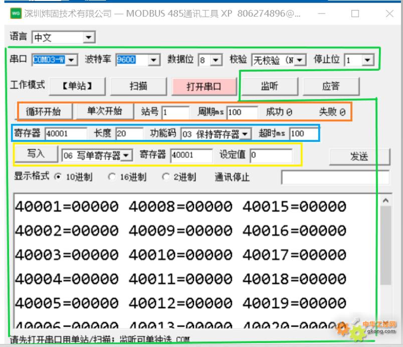

此软件用于调试MODBUS RTU 485通讯。具有以下功能:
1 经典485 MODBUS RTU模式, 01 02 03 04 05 06指令均有,多种起始寄存器位置 ,可读取任意寄存器,可从任意起始位置读取多个寄存器。
2 独有485扫描功能,可以快速扫描485总线上的从站设备。可以方便的判断总线上存在多少个从站。
3 监听功能:你可以监听到485总线上的任何数据。PLC发出的指令为啥读不到数据,你再也不会问这样的问题。到底PLC发出的是什么指令 是否对,相当
于485通讯专用万用表。
4 应答功能;你可以让电脑充当从站,随便测试任何485主站设备,01 02 03 04指令均可应答。
5 个别情况下可直接发送单片机的485指令。
6 可以精准的写入对应寄存器数据 或者线圈。05 06功能可用。
7 兼容性强 从古老的XP 到最新的WIN11 均可使用。
8 绿色免安装,无需注册,永久使用。
软件可同时使用2个串口。主功能485通讯和扫描用COM1,具体哪个COM口要选择,然后打开串口。根据需要设定站号 波特率 校验等。如果要循环通讯,则点击循环开始。如何仅测一次通讯则点击单次开始,此时软件只会通讯一次。软件可记录通讯成功和失败次数。
当点击扫描按钮时,软件开始扫描485总线上的从站。可设定从站地址范围,波特率则按照主功能串口波特率扫描。如果设置了站号和波特率都扫描,那么扫描时间将会很长。
需要写入单个寄存器值,可选择寄存器数值和需要写入的数值,点击写入,则软件会向对应的从站写入参数。

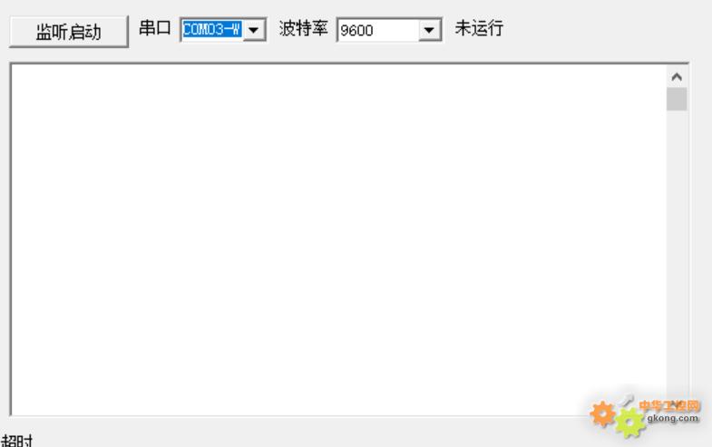

监听功能和应答功能使用另外一个串口。
监听功能; 相当于485总线上的万用表,可以看到总线上的数据流,PLC发出了什么指令,收到了什么指令均可接收。

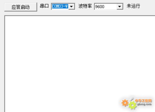

应答功能: 电脑相当于一个从站,任意主站均可向电脑发送指令,电脑会回复对应的数据,可用于测试主机是否正常。
